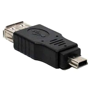

Speedracer Postado Dezembro 6, 2015 Compartilhar Postado Dezembro 6, 2015 Outra sugestão é comprar este adaptador e plugar atrás do mylink (na segunda entrada USB) e em seguida colocar o pen drive com os arquivos do firmware. Fiz um video com testes iniciais de um outro software de GPS. A principio seria habilitar através do windows ce as portas COM e plugar um dongle GPS compatível com o windows ce e finalizar a configuração no software. Vi o mesmo programa com suporte a Bluetooth. Ainda tenho que fazer mais testes. https://vid.me/fecc Citar Link para o comentário Compartilhar em outros sites More sharing options...

Domício Gramacho Neto Postado Dezembro 6, 2015 Compartilhar Postado Dezembro 6, 2015 53 minutos atrás, Speedracer disse: Outra sugestão é comprar este adaptador e plugar atrás do mylink (na segunda entrada USB) e em seguida colocar o pen drive com os arquivos do firmware. ja fiz e não deu certo Citar Link para o comentário Compartilhar em outros sites More sharing options...
Speedracer Postado Dezembro 6, 2015 Compartilhar Postado Dezembro 6, 2015 2 minutos atrás, Domício Gramacho Neto disse: ja fiz e não deu certo Fez o teste do video que citei ? Citar Link para o comentário Compartilhar em outros sites More sharing options...
