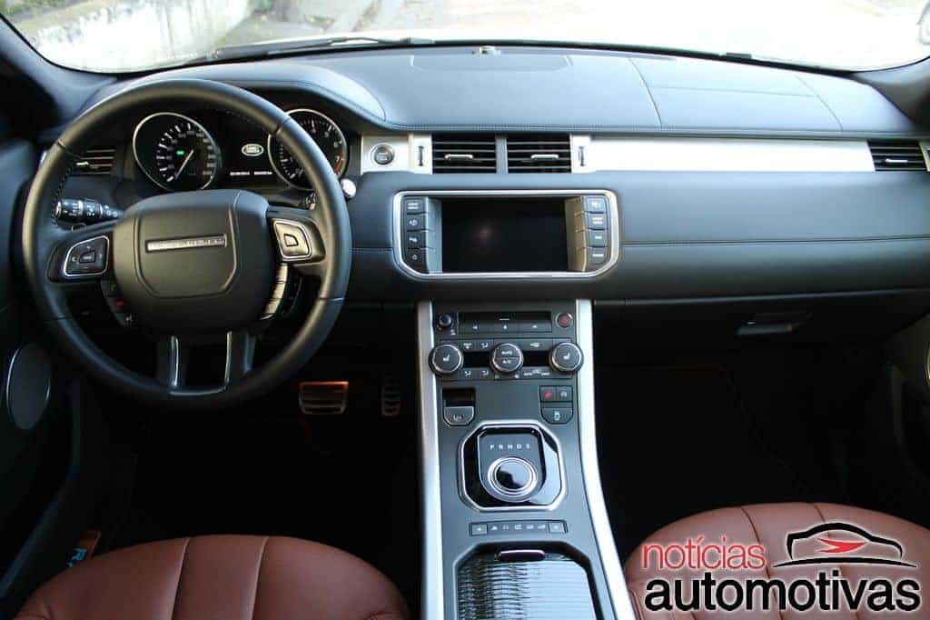

jeferson Postado Fevereiro 14, 2015 Compartilhar Postado Fevereiro 14, 2015 Alguém já instalou ou tem vontade de colocar uma iluminação na parte dos pedais e juntamente nos pés do passageiro dianteiro? Estava olhando umas fotos da Evoque esses dias e fiquei com vontade de colocar, de forma bem discreta, uma iluminação nessa parte do carro. Além de quebrar um galho na hora de procurar algo, dá uma elegância pro interior... Minha idéia é colocar em conjunto com a luz de teto, para quando abrir a porta já ligar, mas o problema é descobrir a fiação para isso. Dá uma olhada (na imagem está bem fraca e amarelada a luz nos pedais, mas a intenção é colocar branco): 2 Citar Link para o comentário Compartilhar em outros sites More sharing options...
